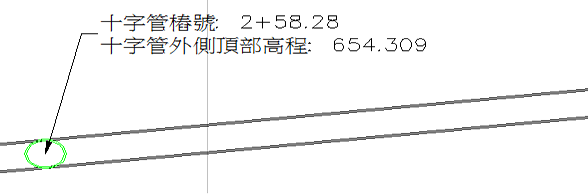

在縱斷面視圖中標示壓力管網的管與定線交叉的位置的步驟
  1. 設計壓力管網並將其加入至縱斷面視圖。
    提示:〈建立縱斷面視圖〉時,您可以將壓力管網加入至縱斷面視圖;或者,您可以使用〈在縱斷面中繪製零件〉指令,以將零件加入至既有縱斷面視圖。
  2. 〈編輯壓力管型式〉以使十字管元件會顯示在縱斷面視圖中。在〈顯示〉頁籤的「壓力管型式」對話方塊中,選取「縱斷面」 做為「檢視方向」,然後確保您要顯示的十字管元件被設定為可見。
  3. 為壓力管設置交叉縱斷面標示型式。一個標示集合可用於「工具區」中的這些標示型式。在「設定」頁籤上,展開「壓力管」 「標示」 「交叉縱斷面」並使用關聯式功能表,以建立或編輯標示型式。多個十字管性質會在「文字元件編輯器」中提供,您可以使用它來標示交叉管樁號和高程資訊。
  4. 選取壓力管網以顯示壓力管網關聯式功能區。
  5. 按一下「標示和表格」面板 「加入標示」,然後選取「整個壓力管網縱斷面」「單一零件縱斷面」。您可以在需要時將標示拖離管,如以下插圖中所示。
    如果交叉壓力管沿著定線移至其他樁號,則標示將被更新為新樁號和高程資訊。

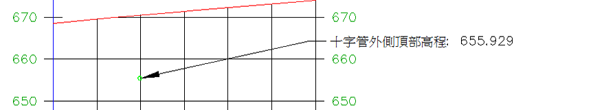

在橫斷面視圖中標示壓力管網的管與取樣線交叉的位置的步驟
  1. 設計壓力管網並將其加入至橫斷面視圖。
    提示:〈建立橫斷面視圖〉時;或透過編輯既有〈橫斷面視圖〉〈橫斷面視圖群組〉的性質,您可以將壓力管網加入至橫斷面視圖。
  2. 〈編輯壓力管型式〉,以使管元件會顯示在橫斷面視圖中。在〈顯示〉頁籤的「壓力管型式」對話方塊中,選取「橫斷面」 做為「檢視方向」,然後確保您要顯示的管元件被設定為可見。
  3. 為壓力管設置交叉橫斷面標示型式。一個標示集合可用於「工具區」中的這些標示型式。在「設定」頁籤上,展開「壓力管」 「標示」 「交叉橫斷面」並使用關聯式功能表,以建立或編輯標示型式。多個性質會在「文字元件編輯器」中提供,您可以使用它來標示管橫斷面高程資訊。
  5. 按一下「標示和表格」面板 「加入標示」,然後選取「整個壓力管網橫斷面」「單一零件橫斷面」。您可以在需要時將標示拖離管,如以下插圖中所示。
    如果交叉壓力管移動到不同的高程,則標示將被更新為新資訊。
