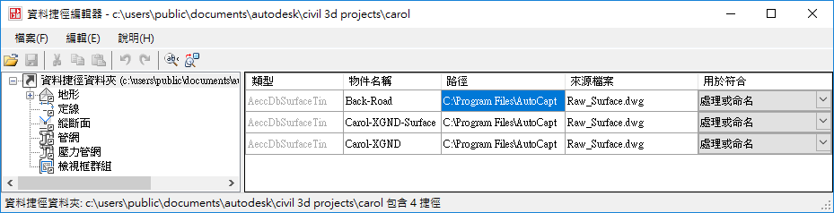

資料捷徑編輯器是單機版應用程式,您可以使用它來安全有效地編輯多個捷徑 XML 檔案。例如,如果將整個專案從一個工作資料夾移至其他工作資料夾,則可使用「資料捷徑編輯器」來更新資料捷徑物件的路徑。
在資料捷徑編輯器中,左側的資料樹狀目錄展示在選取專案資料夾中的所有資料捷徑。若要選取其他資料夾,請按一下「檔案」功能表 「開啟資料捷徑資料夾」。
右側的表格格線展示每個資料捷徑的性質。您可以為每個捷徑變更物件名稱或路徑,並可指定是否使用處理碼 (軟體 ID) 或來源物件的名稱來建立與資料捷徑匹配的項。
「資料捷徑編輯器」視窗

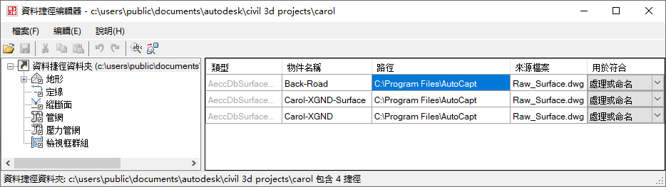

  3. 在「資料捷徑編輯器」視窗中,按一下「檔案」功能表「開啟資料捷徑資料夾」,然後導覽至包含要編輯資料捷徑的專案資料夾。
資料捷徑會顯示在表格網格中。
