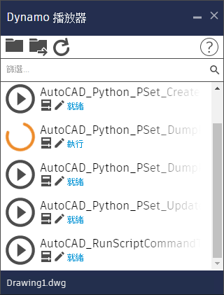

  1. 啟動 Dynamo 播放器,然後選取腳本資料夾。
  2. 請對所需的腳本按一下「編輯輸入」。
    系統會顯示「輸入」對話方塊,列出腳本所需的輸入。

    當所有輸入項目均標有「就緒」 時,視窗頂部的圖示會變更為 ,腳本的狀態會變更為「就緒」。
  5. 按一下「執行腳本」。
    或者按一下 ,以顯示腳本清單的主要對話方塊執行腳本。
如果腳本執行成功,其狀態會變更為「執行完成」。對於 Dynamo 播放器中顯示的任何 Watch 節點,「輸入」對話方塊會顯示其結果的相關資訊。
