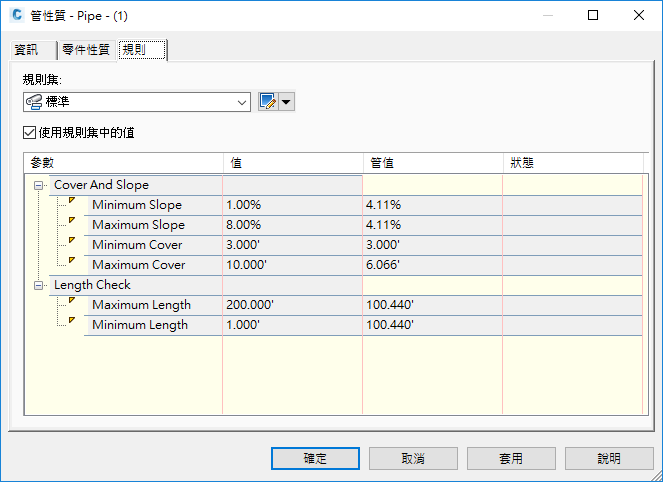

由於違犯規則而出現警告時,警告將在「管網」遠景 (「全覽式」視窗或「工具區」項目視圖) 中顯示為警告圖示 。規則違犯資訊還將顯示在「管性質」或「結構性質」對話方塊內「規則」頁籤上的「狀態」欄中。將滑鼠游標放置到「探勘器」清單檢視中的警告圖示上,將顯示描述此警告 (規則違犯) 情況的工具提示文字。此工具提示與「管性質」或「結構性質」對話方塊中「規則」頁籤上的「狀態」欄中顯示的規則違犯文字相同。
下圖是圖面中的管上「規則」頁籤的範例。在此範例中,此管的「最小覆蓋層」和「最大長度」性質將與「管值」欄中說明性的規則違犯文字 一同顯示,因為其違犯了「值」欄中指定的設計準則。請注意「狀態」欄中顯示的規則違犯說明性文字;例如「已超出最小管覆蓋層」和「超出最大管長度的值」。
