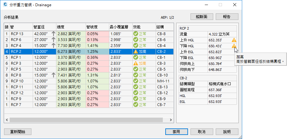

「結果」頁面 (「分析重力管網」對話方塊)
使用對話方塊的此頁面可檢閱分析結果,並將它們套用至管網。
當您按一下「分析重力管網」對話方塊的「分析」按鈕時,「結果」頁面即會顯示。
視覺提示和工具提示會顯示,以指示分析結果。
當您選取表格中的某一列時,右面板會顯示與所選線條中管和結構相關的詳細資訊,且圖面中的對應線條會亮顯。
您可以透過在列上按一下右鍵,然後選取關聯式功能表上指令的方式,來存取要縮放至、平移至和在圖面中選取線條的指令。選取線條會同時選取管和結構。
分析結果表格
線
顯示管網中每個已編號的線 (結構和其出口管) 。
當您選取結果表格中的一列時,在圖面中的平面和縱斷面視圖內會亮顯該線條,對話方塊的右側則會顯示其他詳細資料。
管
顯示與線條相關聯的管。
管直徑
顯示管直徑。
如果在「一般」頁面上選取了「調整管大小和重置仰拱」分析類型,且已調整管直徑大小,則此欄會包含向上箭頭或向下箭頭。當您將游標置於箭頭上方時,會顯示工具提示說明如何調整管大小。
管流
顯示管網中每個管的管流值。
如果管流值超過管的全流量值,會將此欄加上紅底。將游標放置在儲存格上時,會出現工具提示,顯示管流值和全流量。
速度
顯示流動的速度。
如果速度低於在「設定」」中指定的最低速度,或高於指定的最高速度,則會將此欄加上紅色陰影。當您將游標放置在儲存格上時,工具提示會顯示,以展示該速度低於最小值或大於最大值的數量。
管坡度
顯示管的坡度。
最小覆土
顯示管上的最小覆土。
如果在「一般」頁面上選取「調整管大小和重置仰拱」,則會顯示此欄。
註: 「設定」頁面中指定的最小覆土值會向下測量至管的 (內部) 拱頂。它不會考慮管本身的厚度。如果您需要考慮管厚度,可以調整最小覆土值。 「結果」頁面中報槓的最小覆土值會回報至管的頂端,因此這些報告的值將約略等於「設定」頁面上指定的最小覆土值減去管壁厚度。
效能
顯示正常、加高或溢流。 分析會檢查管和結構的起點和終點,並會報告針對線條判定的最嚴重狀態。
  • 正常:HGL 低於管換置高程。
  • 加高:HGL 高於管換置高程,但低於結構圓框。
  • 溢流:HGL 和/或 EGL 高於結構圓框。
如果在「一般」頁面上選取「計算能量和水力梯度線」,則會顯示此欄。
對話方塊右側會顯示有關問題的詳細資料。
結構
顯示與線條相關聯的結構。
漫流
顯示進水口漫流。
如果在「一般」頁面上選取「進水口分析」,則會顯示此欄。
進水口深度
顯示進水口深度。
線條詳細資料
當您選取結果表格中的某一列時,右面板會顯示與所選線條中的管和結構相關的詳細資訊。視「一般」頁面上選取的分析類型而定,會展示不同的詳細資料。
管詳細資料
流量
顯示流經管的流量線數。
如果在「一般」頁面上選取「調整管大小和重置仰拱」,則會顯示此列。
上升 HGL
顯示管上游端點的 HGL。
如果在「一般」頁面上選取「計算能量和水力梯度線」,則會顯示此列。
下降 HGL
顯示管下游端點的 HGL。
上升 EGL
顯示管上游端點的 EGL。
下降 EGL
顯示管下游端點的 EGL。
仰拱向上
顯示管上游端點的仰拱。
如果在「一般」頁面上選取「調整管大小和重置仰拱」或「計算能量和水力梯度線」,則會顯示此列。
仰拱向下
顯示管下流端點的仰拱。
結構詳細資料
結構類型
顯示結構類型。
如果在「一般」頁面上選取「計算能量和水力梯度線」或「進水口分析」,則會顯示此列。
邊緣高程
顯示結構的圓框高程。
HGL
顯示結構的 HGL。
EGL
顯示結構的 EGL。
流量
顯示由進水口結構所擷取或經過進水口結構之流量的總量。
如果結構為進水口,且在「一般」頁面上選取「進水口分析」,則會顯示此列。
擷取的流量
顯示由進水口結構擷取的流量數量。
略過流
顯示經過進水口結構的流量數量。

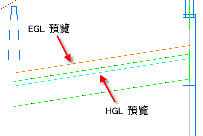

您可以縮放與平移至既有縱斷面視圖,以查看 EGL、HGL 和管變更的預覽。縱斷面視圖中展示的色彩是在「預設設定」頁面中指定的 (您可以從此對話方塊的「一般」頁面存取該頁面)。
以下插圖展示了縱斷面視圖中的既有管網。
以下插圖展示了預覽圖形出現的方式。
在預覽中,結構深度未調整,因為它們連接至原始管,而不是重新調整大小的管。但是,當結果被套用至管網時,會調整結構深度以容納經調整的管,如以下插圖中所示。
以下插圖展示了預覽中 EGL 及 HGL 線的詳情。
