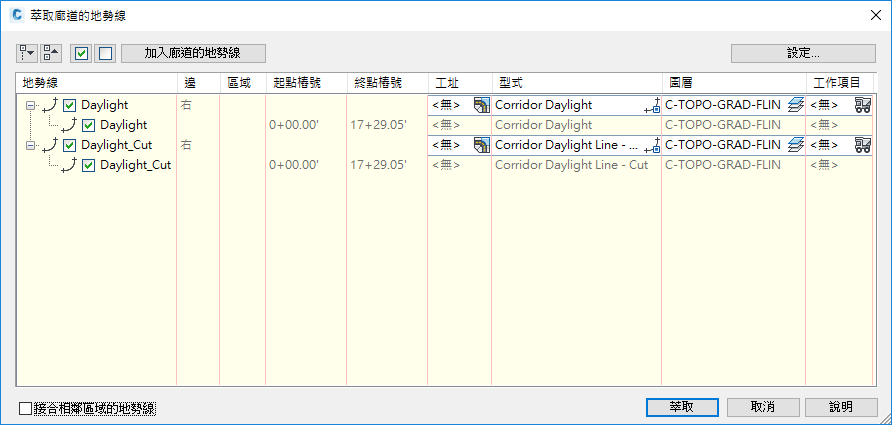

將顯示「萃取廊道地勢線」對話方塊。
- 使用「萃取廊道地勢線」對話方塊中的選項指定設定並精細化地勢線的選取。
- 地勢線選取:選取或清除勾選方塊以變更將萃取的所選地勢線。您也可以按一下「加入廊道地勢線」返回至指令行提示以選取其他地勢線。
- 地勢線設定:按一下「設定」以開啟「萃取廊道地勢線設定」對話方塊,您可以在其中指定地勢線是否相對於廊道保持動態、地勢線是否平滑化,以及是否及如何命名地勢線。您也可以為萃取的地勢線指定唯一的代碼集型式。代碼集型式可控制所萃取地勢線的預設型式及工作項目。
提示: 地勢線名稱樣板現在可以包括與廊道相關的性質 (例如「廊道圖徵代碼」、「廊道名稱」、「廊道區域」與「圖徵側」)。「廊道圖徵代碼」選項可將廊道點代碼名稱加入至地勢線。例如,Daylight、Daylight_Cut、Daylight_Fill 等。
- 地勢線工址、型式、圖層與工作項目:使用這些選項可指定所萃取地勢線的設定。您可在按住 Shift 的同時按一下或按住 Ctrl 的同時按一下以選取多列。
註: 預設工址設定為「<無 >」。使用該指令後,設定將預設為上一次用於此指令的工址。如果為不同地勢線指定不同的工址,則在下一次執行此指令時,工址設定將預設為上次選取的工址。
- 接合地勢線:選取「接合相鄰區域中的地勢線」勾選方塊可接合連續區域中具有相同代碼的地勢線。例如,此選項可接合在一個區域終止並在相鄰區域重新開始的邊坡地勢線。
- 按一下「萃取」可萃取地勢線。
