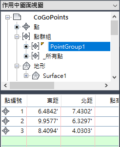

    下圖顯示的是您在匯入 CoGoPoints.dll 時所建立的節點。
  8. 開啟 CoGoPoints.dyn 腳本並執行。
    會在圖面中建 立 COGO 點,並將 COGO 點加入至點群組,且系統會以點群組建立地形。

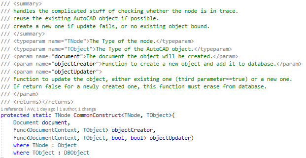

Autodesk.Civil.DatabaseServices.PointGroup 會在 Civil 3D 中定義衍生自 Autodesk.AutoCAD.DatabaseServices.Object 的點群組。必須建立衍生自 Autodesk.AutoCAD.DynamoNodes.Objectbase 的新類別,該類別名為 PointGroup,如此才能封裝 Civil 3D 點群組類型。可將 DynamoServices.RegisterForTrace 屬性加入 PointGroup 類別,以實現追蹤機制。這並非必要,因為依預設會受到 Dynamo 支援,但這是不錯的編碼常規。
現在可以在 PointGroup 中定義 CreateFromPoints 節點。由於固有關係的緣故,會呼叫 Autodesk.AutoCAD.DynamoNodes.ObjectBase 中的 CommonConstruct。
TNode 方法的類型是節點,必須使用此方法才能繼承 Autodesk.AutoCAD.DynamoNodes.ObjectBase。
在本範例中:
TNode = CogoPoints.PointGroup
TObject 的類型是 AutoCAD 物件,必須有此物件才能繼承 Autodesk.AutoCAD.DatabaseServices.DBObject。
在本範例中:
TObject = Autodesk.Civil.DatabaseServices.PointGroup
objectCreator 函數可建立物件。在此範例中,會將其定義為建立新的點群組。
objectUpdater 函數會更新物件。在此範例中,會將其定義為更新既有的點群組。
CommonConstruct 函數會嘗試在追蹤處理碼中尋找既有物件。若有找到,就會以具有 isExisting==true 的呼叫 objectUpdater 進行更新。如果更新失敗,objectCreator 會進行呼叫來建立新物件,然後 objectUpdater 則會呼叫 isExisting==false。
CommonConstruct 函數會嘗試更新資料庫中具有相同追蹤處理碼值的既有物件。如果失敗,則會建立新物件。如果物件不支援更新,您可以傳回 isExisting==false。這表示會建立一個新物件並刪除舊物件。CommonConstruct 在這種情況下,仍會嘗試維持相同的處理碼值。
完整的範例程式碼會顯示在 PointGroup.cs 中,而 Autodesk.AutoCAD.DynamoNodes.Object 中的 CommonConstruct 方法如上所述。
