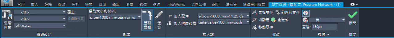

使用「壓力管網平面配置」功能區可在平面視圖中建立和編輯壓力管網。
若要存取「壓力管網平面配置」功能區,請執行以下其中一個作業:
- 在「常用」頁籤中,按一下「建立設計」面板
「壓力管網」
「壓力管網建立工具」 查找。執行此指令時,系統將提示您在「建立壓力管網」對話方塊中輸入資訊。在該對話方塊中按一下「確定」後,將顯示「壓力管網平面配置」功能區。
- 選取壓力管網。「壓力管網」關聯式功能區頁籤即會顯示。在「修改」面板中,按一下「編輯管網」
「設計配置工具」 查找。
下列指令在「管網設定」面板上可用:
- 「管網性質」:編輯壓力管網的性質。
- 「參考地形」:指定參考地形,該地形將與「覆蓋層」值一起用於建立壓力管網高程。
- 「參考定線」:指定為壓力管網提供樁號和偏移資訊的參考定線。
- 「壓力管網零件表」:指定包含配置過程中可用的零件的壓力管網零件表。零件表中的可用零件也會影響「羅盤」的顯示。例如,如果零件表僅包含一個 90 度彎頭,羅盤將展示 90 度的角度增量。
- 「覆蓋層」:在配置過程中將壓力管網的頂部設定在參考地形下方 (或如果值是負數,則為上方) 的指定深度處。
下列指令在「配置」面板上可用:
下列指令在「插入」面板上可用:
- 「加入配件」:在平面視圖中將一個配件加入至壓力管網。從下拉式清單選取要加入的零件的類型、大小和材料。
- 「加入附屬設備」:在平面視圖中將一個附屬設備加入至壓力管網。從下拉式清單選取要加入的零件的類型、大小和材料。
下列指令在「修改」面板上可用:
- 「拆分管」:在選取點將壓力管分成兩個壓力管。壓力管連接,且包含在同一網路中作為原始壓力管。
- 移動零件:重新定位所選壓力管網零件至圖面中的新位置。
- 滑動零件:沿其他壓力管移動一組零件。
- 「全覽圖」:開啟「壓力管網」全覽圖,您可以將其用來檢視和編輯壓力管網的性質。
下列指令在「羅盤」面板上可用:
- 「羅盤可見性」:在平面視圖中控制羅盤的顯示。
- 「羅盤顏色」:指定羅盤的顏色。
- 「羅盤大小」:以像素指定羅盤的直徑。
- 羅盤 3D 平面:指定增量,工作平面按此增量在模型視圖中旋轉。當您使用模型視圖並且羅盤是可見的,您可以使用下列鍵盤快速鍵來控制羅盤平面 :
- 輸入 P 以等於增量設定值的增量旋轉羅盤平面。
- 輸入 Shift + P 以反方向旋轉羅盤。
- 輸入 R 以將羅盤還原為初始平面的設定。
- 羅盤 3D 鎖點:使用羅盤指定增量,配件和附屬設備可以按此增量在模型視圖中旋轉。此增量設定適用於在模型視圖中使用配件和附屬設備上的旋轉掣點呼叫時的羅盤。當您使用模型視圖操作時,可以按一下旋轉掣點以啟用掣點和羅盤。
