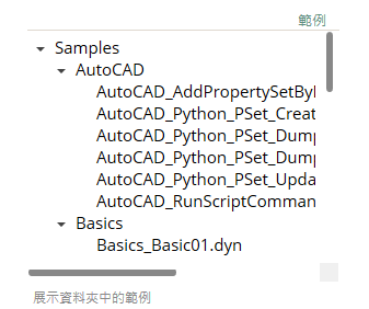

在 Dynamo「開始」頁面中,這些範例會列在「範例」區段中:
若要使用範例,請開啟與腳本相關的圖面,然後再執行腳本。您可以在 Dynamo 編輯器中開啟腳本以檢閱並執行腳本,也可以使用 Dynamo 播放器來執行腳本。
