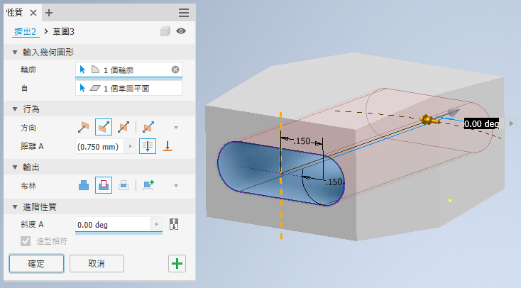

下列指令現在使用「性質」面板:
  • 擠出
    對相鄰面域使用推拔選項時,該作業會合併面,以建立合併的單一結果。
    若要進一步瞭解如何使用「擠出」,請參閱〈建立擠出特徵〉

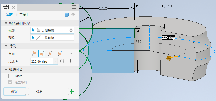

  • 迴轉
    若要進一步瞭解如何使用「迴轉」,請參閱〈建立迴轉特徵〉

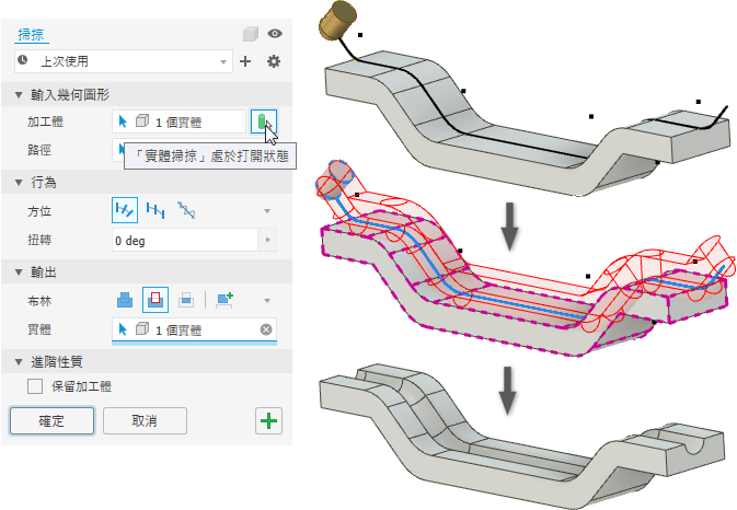

  • 掃掠
    除了「性質」面板,「掃掠」指令現在還支援掃掠實體。
    若要瞭解更多資訊,請參閱〈建立掃掠〉

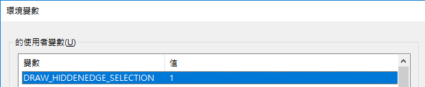

選取項中的隱藏線
最近的效能改進已改變所選本體中隱藏線的顯示方式。若要在完整模式中還原所選物件的舊式隱藏線顯示,您需要加入環境變數:DRAW_HIDDENEDGE_SELECTION
值必須設定為非零的值。
