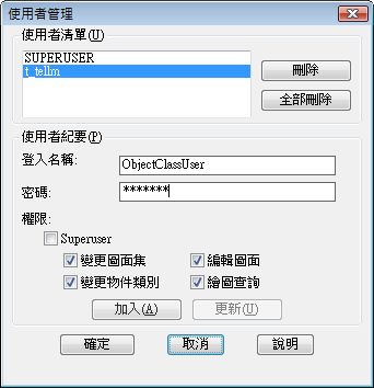

您必須具有適當的使用者權限,才能為您的 AutoCAD Map 3D toolset 版本定義物件類別。
如果您的組織未指定權限,您可以 SuperUser 身份登入。做為 SuperUser,您可以建立一個具有所需權限的使用者。
以 SuperUser 身份登入的步驟
查找
。 查找
以 SuperUser 身份登入,以定義物件類別。
建立使用者的步驟
查找
。 查找
按一下
查找
。 查找
如果組織中的其他人是指定的 SuperUser,則請此人執行這些步驟。
如果您無法以 SuperUser 身份登入,則可以具有建立物件類別之權限的新使用者身份登入。
您已設置建立物件類別定義所需的權限。
