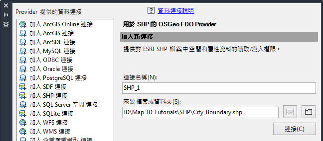

- 按一下「資料」,然後選擇「連接到資料」。
- 在「資料連接」視窗中,於「Provider 提供的資料連接」下 (左側),選取「加入 SDF 連接」。
- 於「來源檔案」下 (右側),按一下瀏覽按鈕並導覽至範例 City_Boundary.sdf 檔案。按一下「連接」。
使用「資料連接」視窗將圖徵加入至地圖
- 在「資料架構」下,按一下「加入到地圖」。

- 在「資料連接」視窗中,於「Provider 提供的資料連接」下 (左側),選取「加入 SHP 連接」。
- 於「來源檔案」下 (右側),按一下瀏覽按鈕並導覽至範例 Roads.shp 檔案。按一下「連接」。
- 按一下「加入到地圖」。
