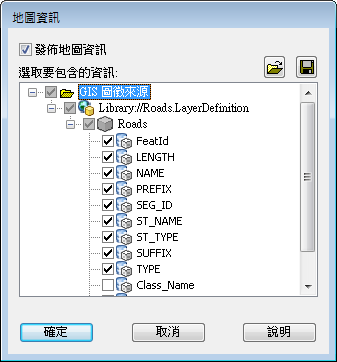

  2. 按一下「輸出」頁籤 「匯出至 DWF/PDF」面板 「匯出至 DWF/PDF 選項」(MAPDWFOPTIONS)。
  3. 「地圖資訊」對話方塊中,選取「發佈地圖資訊」
  4. 「地圖資訊」對話方塊中,展開清單中的項目並選取「Roads」和「Parcels」項目。
    您可以包括和排除任何層級的資訊。
    請注意,當您選取「Roads」時,將自動選取「Roads」下的所有項目。
  5. 若要將資訊發佈成 XML 檔案,請按一下在對話方塊右上方的檔案圖示 (「儲存」)。指定儲存發佈的檔案的位置。按一下「儲存」
    DWF 發佈作業會使用 XML 檔案。
  6. 「地圖資訊」對話方塊中按一下「確定」
