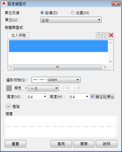

設定地圖中道路型式的步驟
  1. 「顯示管理員」中,選取「Roads」圖層,然後按一下「型式」
  2. 「型式編輯器」中,按一下「型式」項目。
  3. 「設定線型式」對話方塊中,將「顏色」變更為深灰色。
  4. 對於「選取符號」,為線選取虛線樣式。
    為道路選取深灰色、虛線樣式。
  5. 按一下「確定」,然後按一下「關閉」
  6. 關閉「型式編輯器」
