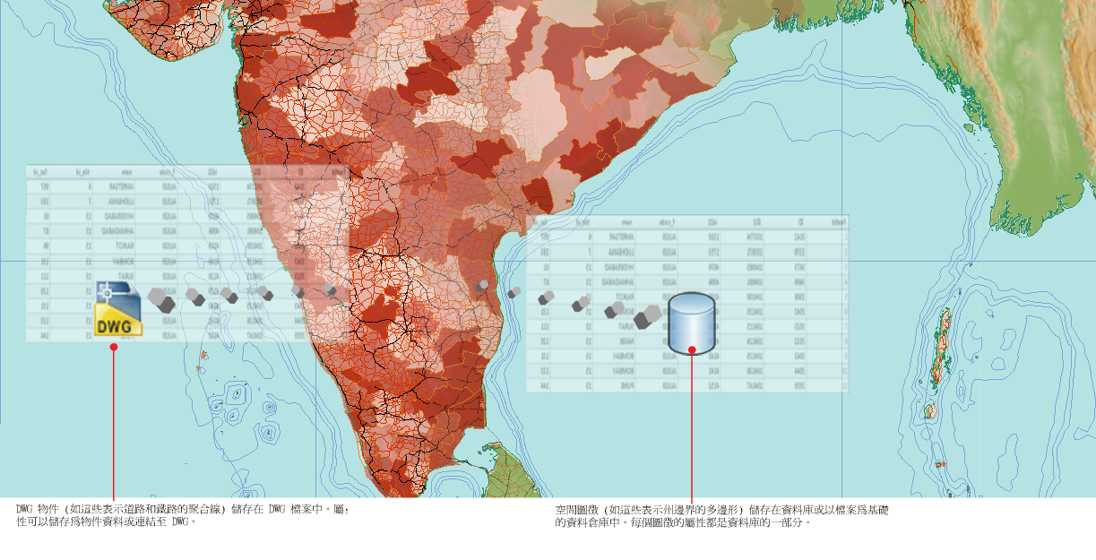

空間圖徵和圖面物件
使用 AutoCAD Map 3D toolset 處理 CAD 物件與空間圖徵。您可以將這兩種資料合併到地圖中、編輯任一類型的資料,以及在兩種格式之間轉換資料。
合併圖檔和空間資料倉庫中的資料。
空間圖徵
圖徵是實際實體 (例如公路或電線桿) 的空間描述。圖徵儲存在空間資料庫中或以諸如 Oracle、ArcSDE、SDF 或 SHP 的檔案格式儲存。空間資料庫或檔案統稱為圖徵來源。
使用開放原始碼 FDO 資料存取技術,AutoCAD Map 3D toolset 可使用原生格式存取空間資料。若要處理圖徵,請連接至資料庫或檔案,然後選取要包括在您地圖中的圖徵 (圖徵類別) 集。
圖面物件
圖面物件為 DWG 檔案中的任意物件,例如線、圓或封閉聚合線。
在目前地圖中建立並儲存圖面物件,或者將 DWG 檔案貼附至目前地圖並在其物件中查詢。AutoCAD Map 3D toolset 會記住物件的原始位置並將編輯過的物件回存至其原始檔案。
