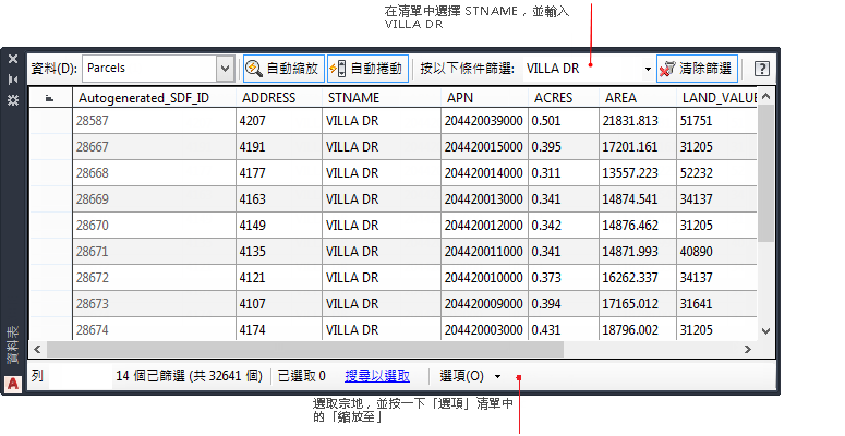

  3. 「顯示管理員」中,選取「Parcels」圖層,然後按一下「表格」
  4. 「資料表」中的「篩選依據」清單中選取「STNAME」欄位,然後在該欄位中輸入 VILLA DR
    請勿拼字「Drive」。
  5. 按一下「套用篩選」以僅展示 Villa Drive 上的宗地。
    使用「資料表」篩選您查看的宗地。
  6. 確定「自動縮放」處於開啟狀態。
    此按鈕處於開啟狀態時會突出顯示。
  7. 按一下某宗地最左側的深灰色欄位,以選取該宗地。
    註: 向左捲動「資料表」以查看最左側的欄位。
    AutoCAD Map 3D toolset 將會縮放至所選宗地。
  8. 記下「Autogenerated_SDF_ID」欄位中的號碼,因為您稍後將需要它。
