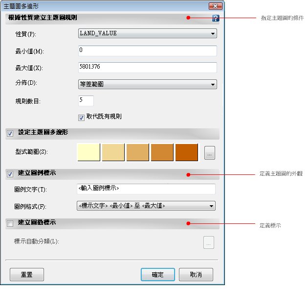

將主題圖定義與宗地值關聯在一起:較淺的顏色表示值較小的宗地,較深的顏色表示值較高的宗地。宗地值是用於確定地圖中宗地的顏色的「條件」。

- 在「主題圖圖層」對話方塊中的「根據性質建立主題圖規則」下,按一下「性質」旁邊的下拉箭頭,然後選取「LAND_VALUE」。
保留最小值、最大值和分佈設定不變。
使用「主題圖圖層」對話方塊設計主題圖。
- 按一下
插圖旁邊的「型式範圍」。
- 選取填滿元素。
- 將顏色自動分類的最後一種顏色變更為深紅色。
- 將「透明度」變更為 40。
- 按兩次「確定」以返回至「型式編輯器」。保持「型式編輯器」開啟,以便進行下一個練習。
