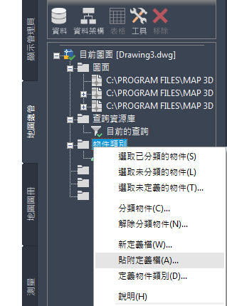

- 在「工作窗格」的「地圖總管」頁籤上的「物件類別」上按一下右鍵,然後按一下「貼附定義檔」,以貼附物件定義檔。
貼附 MyDefinition.xml 定義檔。

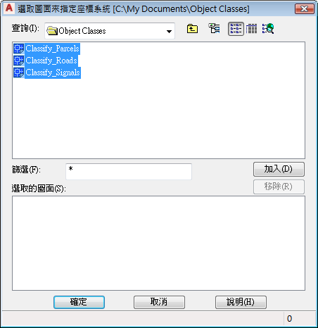

- 導覽至您儲存自學課程資料的資料夾。按住 Shift 鍵,按一下以下圖面,然後按一下「加入」:
Classify_Signals.dwg
Classify_Roads.dwg
Classify_Parcels.dwg
選取全部三個圖檔。
- 按一下「確定」。
