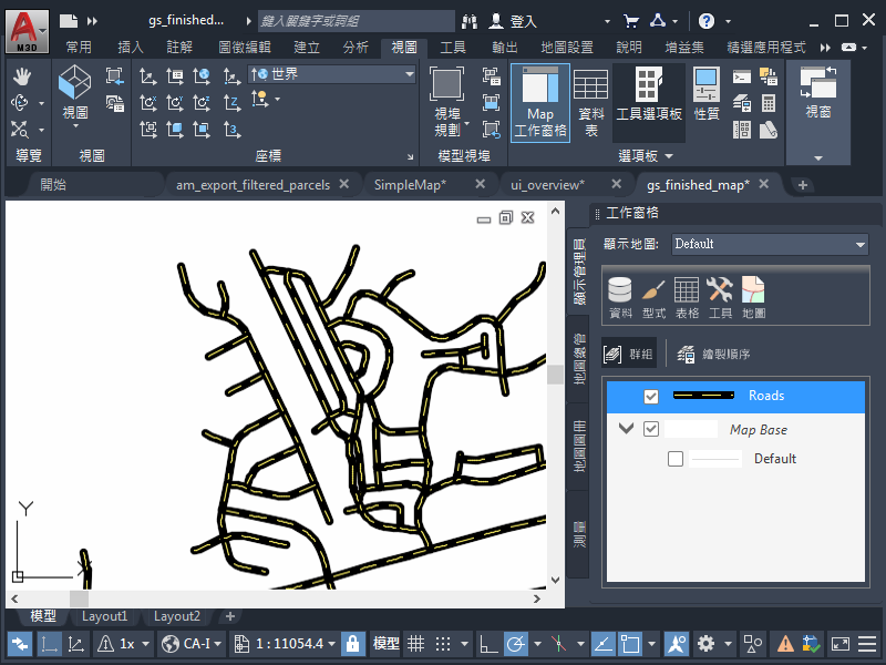

使用標準型式設定道路型式的步驟
  1. 在「顯示管理員」中,選取標示為「Roads」的圖層,然後在功能表區域中按一下「型式」
    如果您尚未下載此自學課程的範例資料,請觀看視訊。
    選取「Roads」圖層並按一下「型式」
    「型式編輯器」視窗將顯示在地圖上。
  2. 「型式編輯器」視窗中,按一下「型式」,並為道路選取厚度、顏色和樣式。
    要建立黃色虛線的擬真道路型式,請遵循以下步驟
    • 「單位」變更為公釐。
    • 將線厚變更為 2。
    • 按一下「加入符號」以加入第二條線。
    • 使用「向上箭頭」按鈕,以將新線移至預覽頂部。
    • 為新線選取虛線樣式。
    • 將虛線顏色變更為黃色。
  3. 按一下「套用」,然後按一下「關閉」
  4. 按一下「型式編輯器」視窗頂部的「X」將其關閉。
  5. 儲存所做的工作。
    • 按一下 「儲存」
    • 為地圖指定名稱和位置。
      請注意,此地圖檔與 AutoCAD 圖面一樣,使用檔案副檔名 .dwg。兩種檔案類型均使用相同的基本檔案格式。
    • 按一下「儲存」
您現在所處的位置
在地圖中,可以查看型式化的道路。
