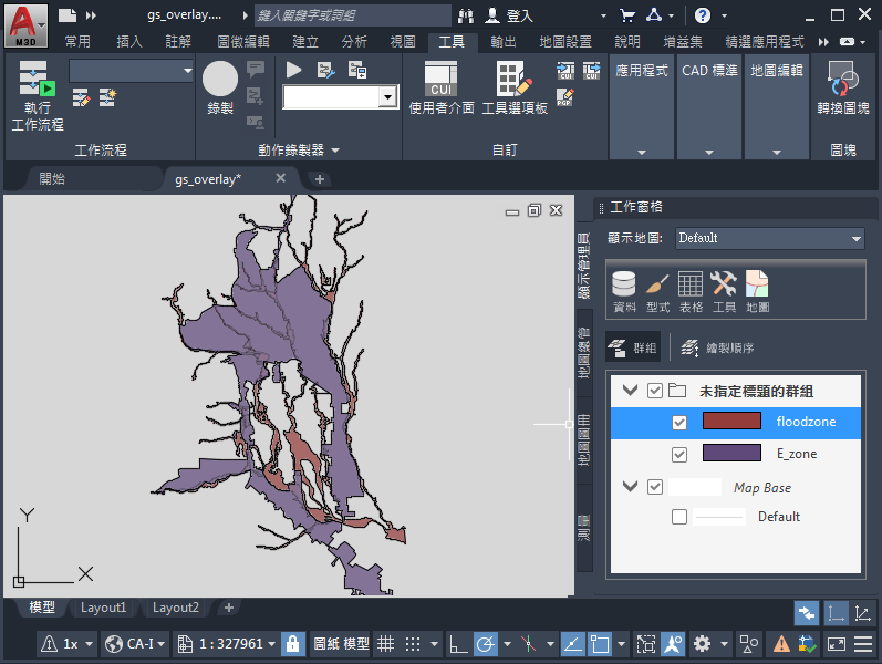

執行工作流程時,AutoCAD Map 3D toolset 會列示指定資料夾中的 SDF 檔案。然後建立一個顯示管理員群組,以容納建立的圖層。它會連接至指定資料夾中的 SDF 檔案。對於指定資料夾中的每個圖面,它會與其連接、將圖層加入至「顯示管理員」,並將圖層移動至新群組。
它將目前地圖儲存成 DWG 檔案 (將所有圖徵轉換為圖面物件)。接著它會將每個「顯示管理員」圖層儲存到 .layer 檔案,此檔案可以與其他 AutoCAD Map 3D toolset 使用者共用,或載入到 Autodesk Infrastructure Map Server

    圖層會加入至地圖並加入至新顯示管理員群組。系統會提示您指定 DWG 檔案的名稱和位置。.layer 檔案會儲存至動作中指定的位置。
您現在所處的位置
圖層已加入至地圖並儲存在您建立的群組中。
