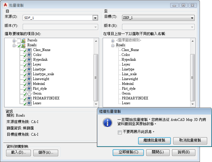

使用「批量複製」功能將「Roads」圖層從 SDF 格式複製到 SHP 格式。
此練習使用您在〈練習 1:連接至新的 SHP 檔案資料夾〉中使用 map2d.dwt 樣板建立和修改的地圖。
將「Roads」圖層複製到 SHP 格式的步驟
「批量複製」。
使用「批量複製」將資料從一種空間格式轉換為另一種空間格式。
如果看到指示某些性質名稱過長的訊息,請將名稱縮短,然後再次按一下「立即複製」。
將資料從 SDF 格式複製為 SHP 格式。
會將 SDF 檔案中的資料複製到新 SHP 檔案。
您已將來自 SDF 圖層的資料複製到 SHP 格式。
