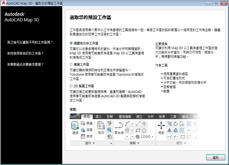

選擇當您第一次啟動 AutoCAD Map 3D toolset 時預設的工作區。
在啟動中或從「說明」頁籤選取預設工作區。
切換至其他工作區 (如果需要)。
在階段作業內,您可以在工作區之間進行切換。
