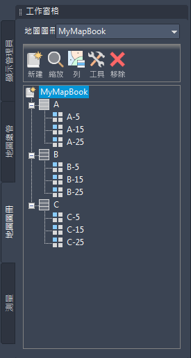

產生地圖圖冊後,會在「工作窗格」中列示地圖框,並會顯示每個地圖框的配置頁籤。
每個字母表示一個地圖框列,下面縮排顯示有該列中編號的地圖框
會為每個地圖圖冊地圖框建立一個配置頁籤
