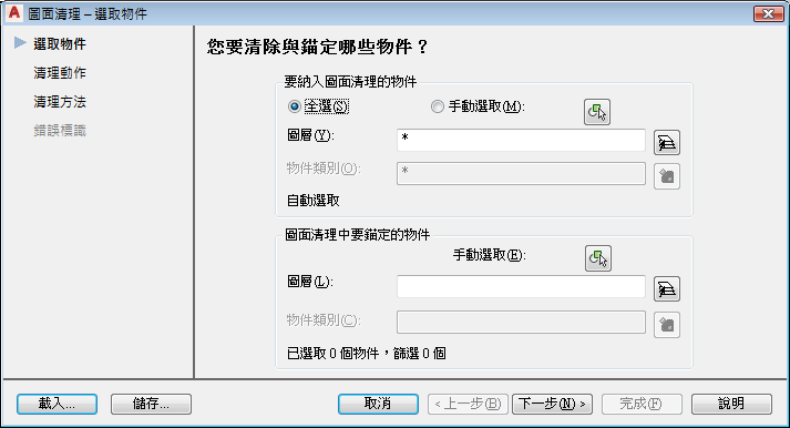

- 在「圖面清理 - 選取物件」對話方塊中,執行以下作業:
- 在「要納入圖面清理的物件」下,選擇「全選」。
- 確保「圖層」方塊中有一個星號 (*)。
- 按一下「下一步」。
選取要包括在清理作業中的所有物件。
