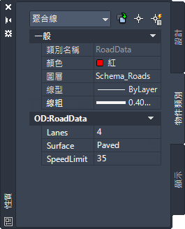

當使用物件分類建立物件時,物件會自動採用其物件類別中的性質和值。分類將保持一致,並在圖面中建立標準。
「性質」選項板的「物件類別」頁籤將顯示與所選物件的類別相關聯的性質。

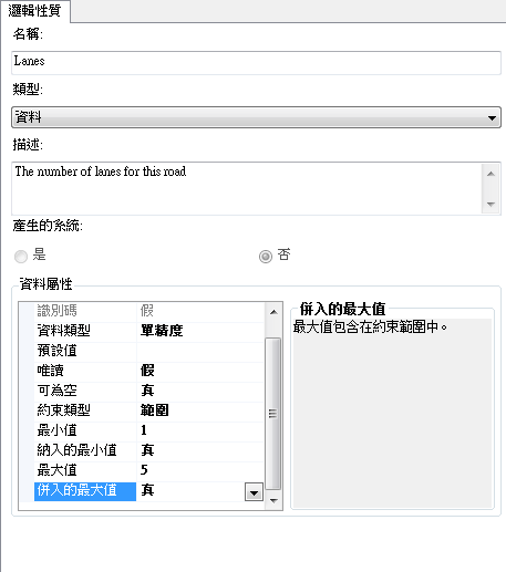

FDO 圖徵使用資料架構來定義其圖徵類別和圖徵性質。資料架構是一組圖徵類別。每個圖徵類別都包含了用於描述其成員的性質。
使用圖徵類別,您可以執行以下作業:
使用資料架構編輯器在圖徵類別中建立或編輯性質。

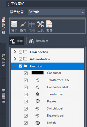

產業模型使用規則和關係,以確保圖徵符合特定的標準。即使您不在關係資料庫中儲存資料,您亦可以使用產業模型圖面練習以規則為基礎的製圖。例如,如果某規則指定所有變壓器必須位於極,模型將確保不會在任何其他位置建立變壓器。使用此方法,產業模型類似於圖面分類。
