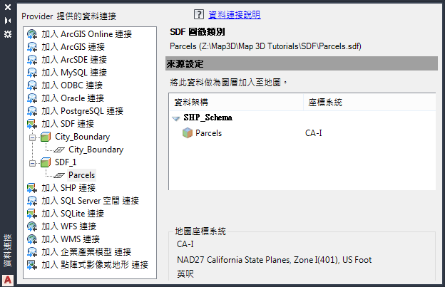

使用「資料連接」的步驟
- 如果您尚未進行此作業,請將自學課程的範例檔案複製到您的本機磁碟。
- 在 build_map1.dwg 檔案中,於
「顯示管理員」
中按一下「資料」
「連接至資料」。
- 在「Provider 提供的資料連接」下,選取「加入 SDF 連接」。
- 按一下「來源檔案」旁的檔案圖示。
- 導覽至您複製了範例檔案的資料夾,然後選取「PARCELS.SDF」。按一下「開啟」。
- 按一下「連接」以將宗地資料檔做為資料來源加入。
在「將資料加入地圖」下,「Parcels」已被選取。
此圖徵類別的座標系統顯示在其名稱旁。如果此資訊不正確,您可以按一下「編輯座標系統」以變更座標系統。
註: 僅在您知道圖徵的原始座標系統時變更加入的座標系統,不要變更座標系統以與您的地圖相符。AutoCAD Map 3D toolset 會自動將每個圖徵從其自己的座標系統轉換成目前圖面的座標系統。如果您變更座標系統,則轉換可能會出錯。
- 按一下「加入到地圖」。
在「資料連接」視窗中,連接至資料 Provider,然後選取您所需的圖徵類別。
按一下「加入到地圖」時,名為宗地的圖層將會顯示在
「顯示管理員」
的清單中。一個可以獨立於地圖中其他圖層,執行型式設定、儲存、顯示或隱藏的圖層。
