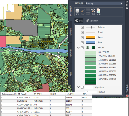

加入鳥瞰相片、等高線地圖以及 DEM 地形。
從「工作窗格」連接至資料。

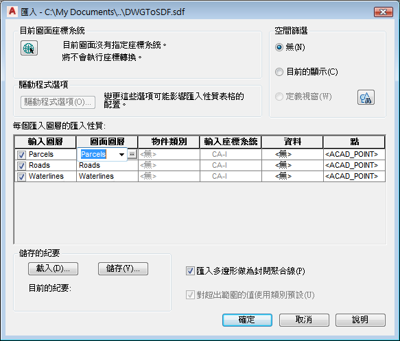

您可以匯入資料,而不是連接至資料。匯入會中斷與來源的連接,並會向您的地圖加入資料的「快照」。如果在此之後變更了資料,則在地圖中將不會看到任何變更,除非再次匯入資料。無法在資料來源中更新匯入的資料。同樣,匯出資料時,僅匯出目前資料。到使用中資料的連接將會遺失。
匯入資料時,您可以在地圖中為其建立結構。將資料指定給圖層或物件類別。將屬性資料加入至物件資料表。指定座標系統。指定點以點、文字或圖塊的形式傳入。
您可以讀取資料、寫入資料以及在標準格式之間轉換資料。
使用連結樣板將 CAD 物件關連至常用的資料庫。使用關連將空間資料關連至 ODBC 資料倉庫和資料庫。
當您將資料庫關連至某個圖徵圖層時,該圖層可以使用兩個資料倉庫中的性質來進行主題圖設定以及用於其他用途。

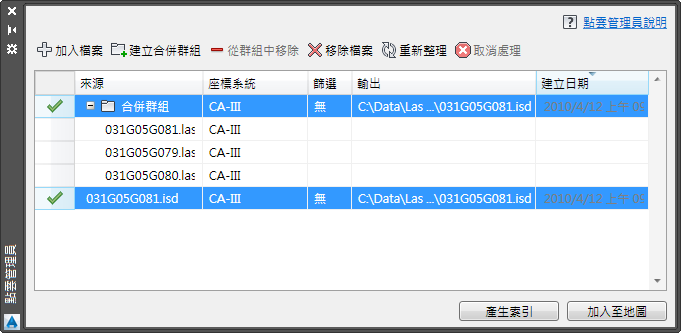

引入從 Autodesk Civil 3D (LandXML) 匯出的點或來自 GPS 設備的 ASCII 資料。
使用「測量」頁籤來匯入和組織測量資料
