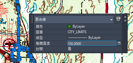

變更聚合線寬度的步驟
綠色聚合線表示城市邊界。
在「視圖」頁籤使用「縮放」指令,縮小以尋找綠色聚合線,然後拉近以選取它。

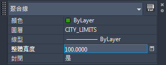

如果未顯示快速性質面板,則在圖面的任意位置按一下右鍵,然後選取「快速性質」。
您可以在快速性質視窗中編輯值。
聚合線會以新寬度顯示。
