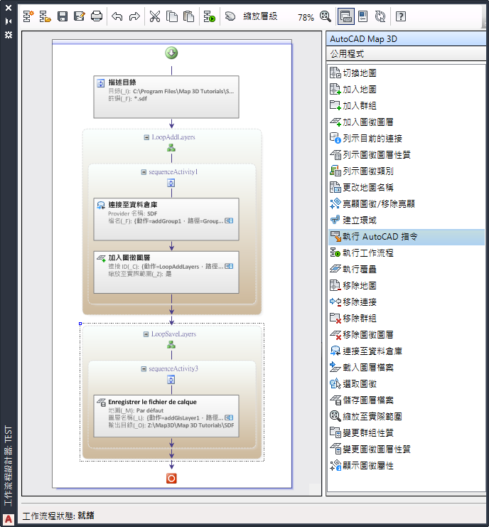

「LoopAddLayers」是一個 ForEach 動作,它對指定的項目集合重複指定的動作。可在「公用程式」工具箱中找到此類型的動作。
在此例中,ForEach 動作已被更名為「LoopAddLayers」以描述該動作。此動作檢查「Expose Directory Contents」動作中指定的資料夾內的每個 SDF 檔案。每次重複執行該動作,即會連接至一個 SDF 檔案,並將一個圖徵圖層加入至「顯示管理員」。

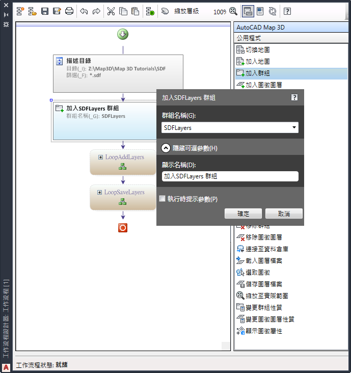

新「加入群組」動作建立一個群組,以容納新圖層。因為「LoopAddLayers」動作將圖層加入至群組,所以該群組必須在循環動作開始之前建立。
將「加入群組」動作拖曳至「LoopAddLayers」動作之上,並變更其參數。

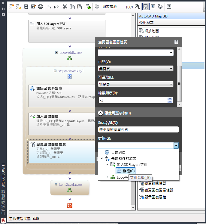

展開「展示可選參數」區段。按一下「群組」欄位旁邊的下拉箭頭,並在「先前動作的結果」下展開「Add SDFLayers Group」動作,並選取「群組」。
將「變更圖徵圖層性質」動作拖曳至「LoopAddLayers」動作之內,並將其置於緊挨「Create Layer」之後。變更其參數,以指定要變更的圖層,以及圖層的群組。
