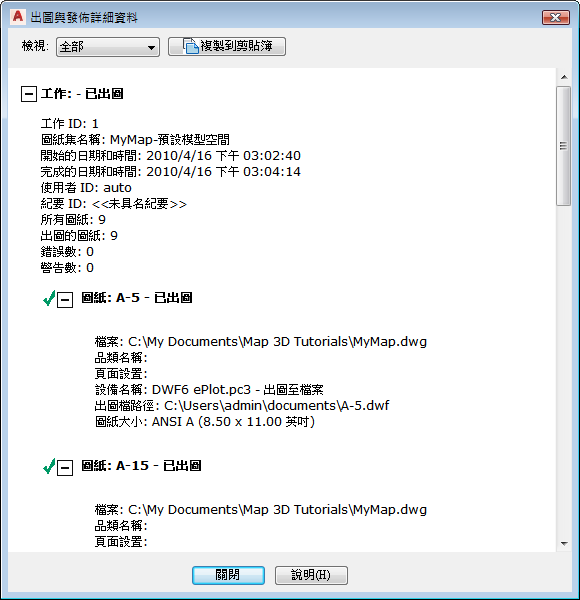

完成工作之後,會有訊息向您示警是否有任何錯誤。
您可以檢視詳細資料
