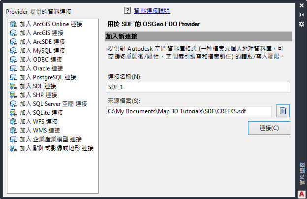

- 在「資料連接」視窗中,執行以下作業:
- 在「Provider 提供的資料連接」下,按一下「加入 SDF 連接」。
- 對於「來源檔案」,請按一下欄位旁邊的檔案圖示。
- 導覽至您在〈練習 1:將物件類別匯出為 SDF〉中建立的 SDF 檔案。
- 選取該檔案並按一下「開啟」。
- 按一下「連接」。

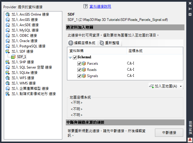

指定要連接到的檔案。
- 在「將資料加入地圖」下,選取列示的全部三個圖徵類別。
選取圖徵類別,然後將其加入至地圖。
- 按一下「加入到地圖」。
- 關閉「資料連接」視窗。
