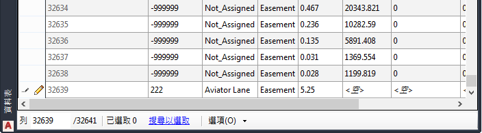

在 「資料表」 中,加入關於此宗地的資訊。
如果您已連接至網際網路,請播放視訊以查看如何將性質值加入至新宗地。您也可以按一下「讓我嘗試」自己嘗試。此程序的步驟列示在視訊之下。 |
加入關於新宗地的資訊的步驟
原始資料來源將會更新。
如果「資料表」已最小化或停靠,請按一下其「展示/隱藏」圖示以顯示它。捲動至「資料表」底部,以查看新項目。
看其他項目以查看適用於每個欄的邏輯項目。變更宗地性質會將宗地自動出庫使用。
會使用所做的變更更新原始資料來源。
您已加入了新宗地並更新了宗地資料以反映所做的變更。
新資料表項目
