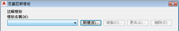

「定義樣板」。

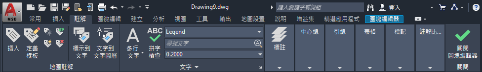

按一下功能區中的「註解」頁籤,以查看地圖註解選項。
此對話方塊中的其他選項不可用,因為尚無任何註解樣板。建立並儲存註解樣板後,會再次顯示此對話方塊。
會在功能區中顯示一個名為「圖塊編輯器」的新頁籤,並在圖塊編輯器中開啟一個新圖面。

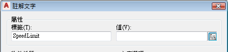

「註解」
「編輯註解文字」。 您也可以輸入指令 MAPANNTEXT。
按 Enter 回應提示。會顯示「註解文字」對話方塊。

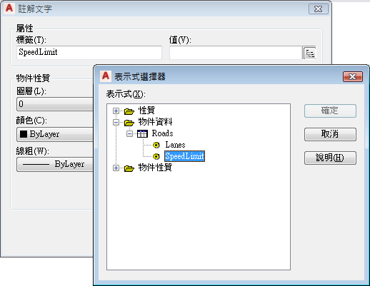

「值」欄位右側的按鈕即為表示式建置器按鈕。
展開「物件資料」下的節點,直至看到「SpeedLimit」。
使註解文字為 30 個單位高的藍色文字。

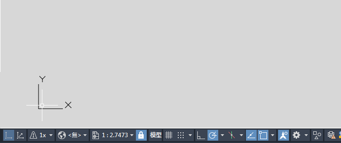

將游標懸停在它們的交點上並查看視窗的左下角,可檢查軸標識的位置。
0,0 表示物件上的錨定點。註解圖塊將根據圖塊插入點距 0,0 的距離,從物件偏移。
如果軸的交點不是 0,0,請選取並拖曳軸,直至交點為 0,0。

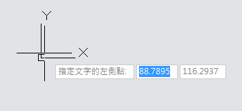

軸點在 0,0 處對齊後,在 X 和 Y 軸交點附近 (但不在交點上) 按一下。然後按 Enter。
按一下註解文字的起始位置。
每條道路的實際速度限制會取代預留位置「SpeedLimit」。
