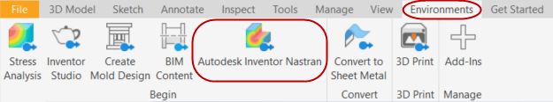

  4. 按一下「環境」 > Autodesk Inventor Nastran
