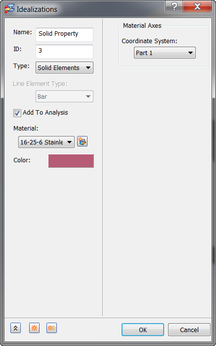

  12. 「模型」樹的「物理屬性」下,以右鍵按一下「實體」,然後選取「新建」
  13. 「物理屬性」對話方塊中,為「名稱」輸入 實體性質 ,在「類型」下選取「實體元素」,並確保「材料」設定為「16-25-6 不銹鋼」
  14. 然後,按一下「確定」「實體性質」就會加入「物理屬性」清單中。

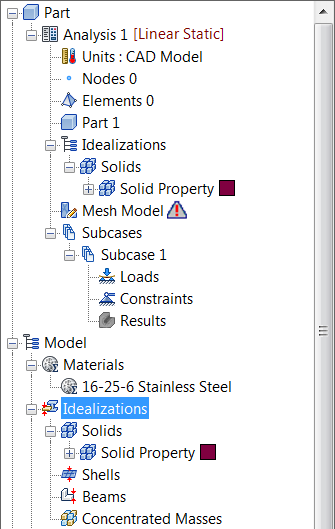

    樹狀檢視的外觀現在應該如下所示。

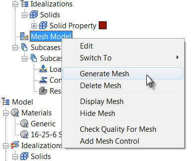

  15. 以右鍵按一下「網格模型」,然後選取「產生網格」。這會產生實體網格,其具有拋物線四面體元素以及根據物件標註的預設大小。
    已建立網格的模型外觀應如下所示。(如果您看不到網格,在樹狀視窗中的任意位置按一下滑鼠右鍵,然後選取「預設設定」。移至「顯示選項」,然後選取「網格模型」旁邊的勾選方塊)。
