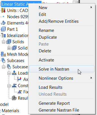

在解出模型之後,結果會自動載入 Autodesk Nastran In-CAD。求解完成後,Inventor Nastran 會將四個不同輪廓出圖放在「子案例 1」下的「結果」節點中。這些出圖在樹狀檢視底部的「出圖樣板」下有預設的輪廓樣板設定。每個樣板都可拖放至某個子案例以建立新的輪廓出圖。您可以在樣板上按一下滑鼠右鍵以編輯設定。
在載入結果後,樹狀檢視看起來如下圖所示:
