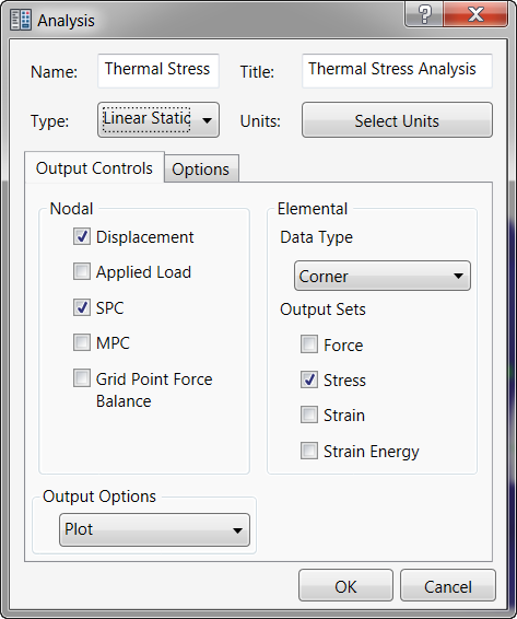

  4. 鍵入 「熱應力」 作為「名稱」,然後鍵入 「熱應力分析」 作為「標題」。從下拉式功能表中將分析「類型」變更為「線性靜態」
  5. 按一下「確定」

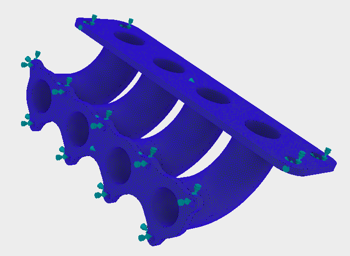

  7. 在樹狀檢視中,於「約束」上按一下滑鼠右鍵,然後選取「新建」
  8. 選取下圖中以藍色亮顯的螺栓孔表面。
  9. 將約束更名為「結構約束」
  10. 接受預設設定。請確保已亮顯「子案例 2」,然後按一下 「新建」按鈕以定義另一個約束。
  11. 「約束 2」更名為「滑動表面」。選取兩個凸緣上的表面,而此凸緣的面遠離下圖中以藍色亮顯的管。
  12. 不勾選所有自由度,但 Tx 除外。這將允許表面上的節點繞著它們所在的平面滑動,但不允許貫穿它。
  13. 確保已亮顯「子案例 2」,然後按一下「確定」以關閉對話方塊。
  14. 最終模型應該看起來如下所示。
  15. 定義所有圖元後,最終樹狀檢視應該看起來如下所示。

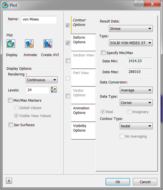

  6. 在樹狀檢視的「結果」下,於「von Mises」上按一下滑鼠右鍵,然後選取「編輯」
  7. 不勾選「顯示選項」下的「最小/最大標識」。在「變形選項」頁籤上,選取「實際」以檢視實際位移。在「輪廓選項」頁籤上,確保「結果資料」設定為「應力」,「類型」設定為「SOLID VON MISES STRESS」。在「可見性選項」頁籤上,選取「全部隱藏」

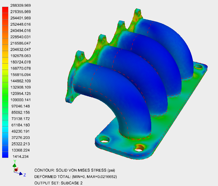

  8. 按一下「顯示」。結果應該看起來如下圖所示。
