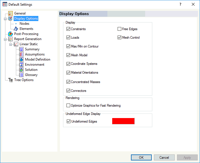

按一下功能區上「系統」面板下的「預設設定」按鈕。
「預設設定」具有以下選項:

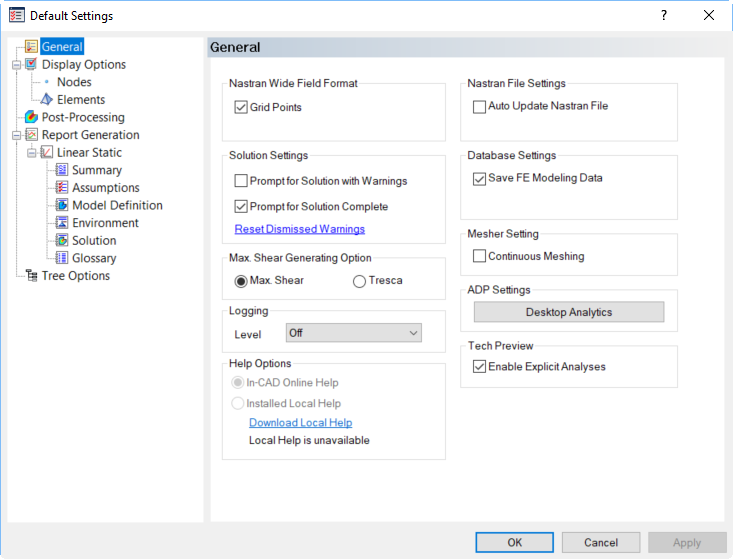

一般 - 允許使用者設定 Nastran 欄位格式,以及關於求解、記錄、說明、資料庫、檔案、網格產生器、ADP 和技術預覽的各種設定。
顯示選項 - 允許使用者設定約束、負載、輪廓上的最大/最小值、網格、座標系統、材料方位、集中質量、連接器、自由邊、網格控制等的整體視覺化。
顯示:
「自由邊」將允許勾選在零件之間連續建立網格。
- 彩現:將最佳化圖形以快速彩現負載與約束。
- 未變形邊緣顯示:將在顯示變形的出圖時顯示未變形的邊緣。

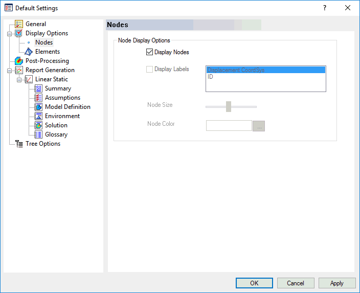

- 節點:定義模型中節點的視覺化設定。使用者可以選擇以位移座標系統或 ID 標籤顯示節點。大小和顏色也可以進行變更。

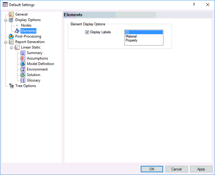

- 元素:使用者可以選擇透過 ID、材料或性質顯示模型中元素的標示。

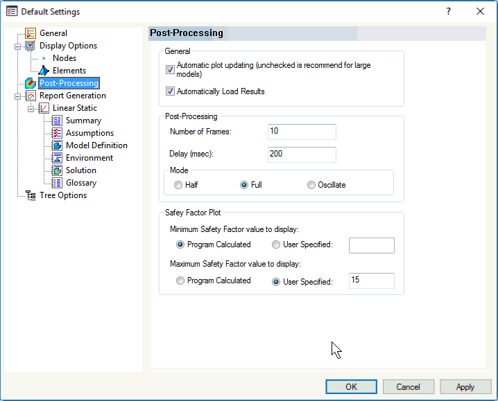

- 後處理 - 允許使用者設定後處理選項的預設設定。
「一般」區段:
- 自動出圖更新:(若為大型模型,建議不勾選)。
- 自動載入結果:允許模型開啟時自動載入結果。
- 「後處理」區段:可讓您設定以下項目的預設設定:
畫面數:定義動畫中的畫面數。
延遲 (毫秒):指定動畫畫面之間的延遲,單位為毫秒。
- 模式:使用下列三個選項其中一個定義動畫模式:
- 一半:動畫以卸載/未變形的狀態開始,逐漸前進到完全載入/變形的結果,然後停止。
- 完整:動畫以卸載/未變形的狀態開始,逐漸前進到完全載入/變形的結果,然後反轉 (逐步返回卸載/未變形的狀態)。
- 震盪:動畫的前半段與「完整」選項相同。然後使用計算的變形後形狀的鏡射影像加入第二段完整週期。此選項有助於視覺化震動模式。例如,決定模式形狀時,如果塔的頂部向右側折彎,在完整震盪週期的下半段也會向左側折彎。
- 「安全係數出圖」區段:選擇安全係數出圖所需的預設設定。
- 要顯示的最小安全係數值:選擇安全係數出圖的最小值要根據「程式計算的」最小值 (預設) 或「使用者指定的」值。
- 要顯示的最大安全係數值:選擇安全係數出圖的最大值要根據「程式計算的」最大值或「使用者指定的」值。使用者指定的最大值預設為 15。此選項非常有用,因為我們只對比較低的安全係數有興趣,低應力區域中的最大安全係數可以是非常大的數字。結果是一種顏色可能會主導出圖。專注在小範圍的安全係數值會在低安全係數區域中產生比較完整的色譜和更好的解析度。

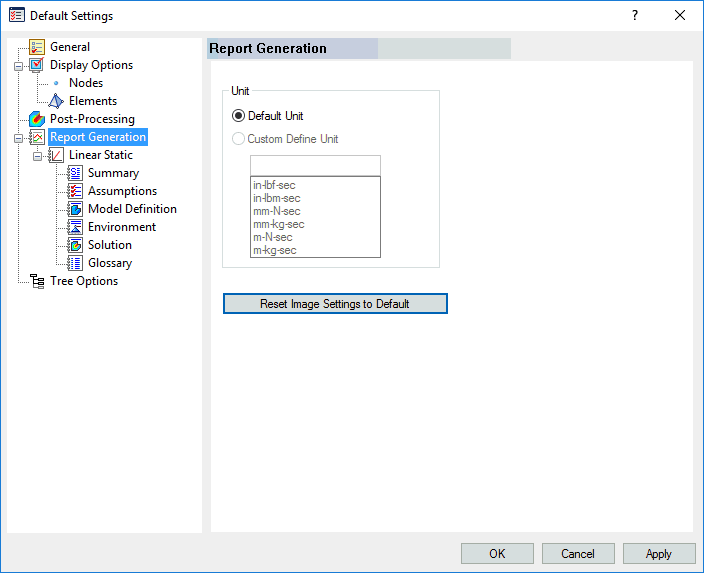

- 報告產生 - 定義用於產生報告的設定,並允許使用者自訂寫入報告的文字。目前僅能對線性靜態解產生報告。

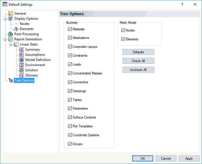

- 樹狀選項 - 可讓使用者選取和取消選取不需要或不想要的樹狀項目來簡化設計樹。
若要存取「預設設定」視窗,也可在 Autodesk Nastran 模型樹的空白處上按一下滑鼠右鍵,然後選取「預設設定」。
