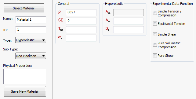

從「類型」下拉式清單中選取「超彈性」之後,以下材料區段將變成可用:超彈性和實驗資料功能。
:可讓您定義取自於物理測試的實驗資料功能。您可以定義「簡單拉伸/壓縮」、「等雙軸向拉伸」、「簡單剪切」、「純剪切」和「純體積壓縮」的表格。
