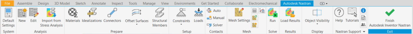

Autodesk Inventor Nastran 「功能區」頁籤:

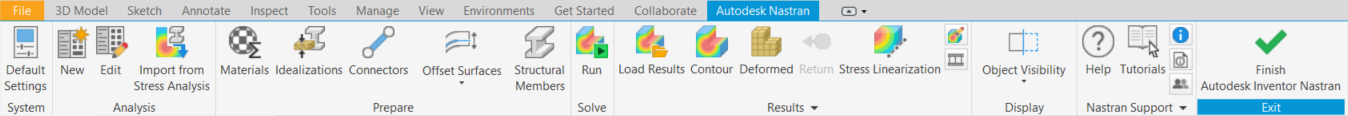

Autodesk Inventor Nastran 「功能區」頁籤 (展開「結果」面板;隱藏「設置」、「接觸」和「網格」面板):
您可以在 Autodesk Inventor Nastran 中使用「功能區」列快速設置、執行和評估分析結果,如下所示:
其他可在 Autodesk Inventor Nastran 「功能區」列上使用的功能如下:

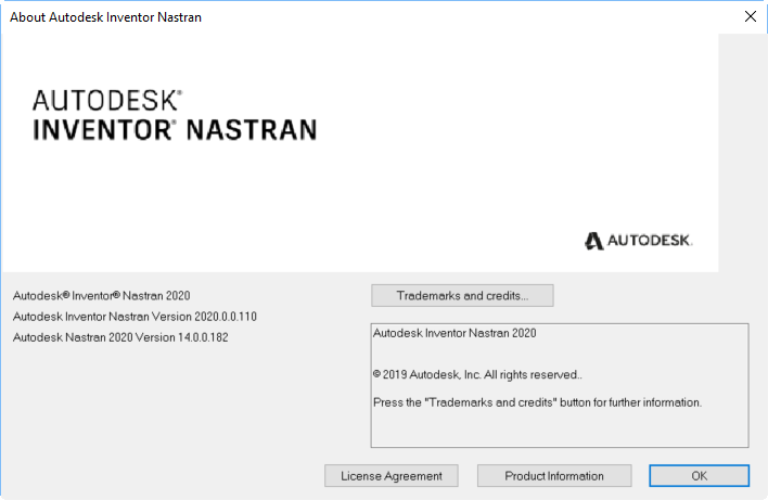

關於:彈出 Autodesk Inventor Nastran 版本和其他詳細資料,如以下影像所示。
