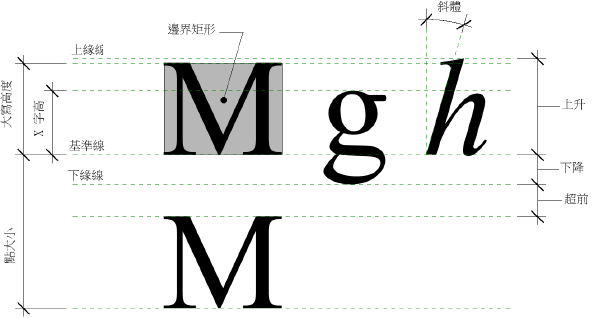

文字測量
Revit 2017 及更早版本中,測量文字大小的方法已變更,使「文字大小」參數可以更準確地表示大寫字母的高度 (類似於 AutoCAD)。先前,Revit 已測量字體基準線到上緣線的文字大小。 因為大部分的字元不會延伸至上緣線,而實際測量的字體可能無法產生預期結果。
現在使用頂蓋高度來報告文字的大小,頂蓋高度是從大寫字母 M 的基準線到頂部的高度。請務必注意,許多亞洲字元會稍高於大寫字母 M,因此這些字元會高於西方字型的「文字大小」參數值。調整「文字大小」參數,以便讓這些字元具有所需的高度。
