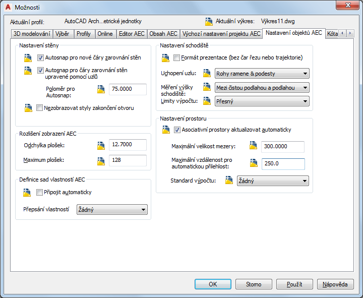

- Klikněte na tlačítko
Možnosti.
- Klikněte na kartu Možnosti objektu AEC.
- Jako Standard výpočtu vyberte standard výpočtu plochy, který chcete použít při generování prostorů z půdorysu podlahy.
- Klikněte na tlačítko OK.
Tip: Standard výpočtu plochy můžete nastavit také na příkazovém řádku zadáním příkazu aecspacecalculationstandard.
