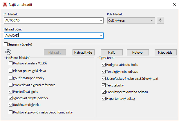

Najít
Určuje řetězec znaků, který chcete najít. Zadejte textový řetězec obsahující libovolné zástupné znaky nebo vyberte ze seznamu jeden ze šesti naposledy použitých řetězců.
Nahradit za
Nahradí vybraný text daným řetězcem znaků. Zadejte řetězec nebo vyberte ze seznamu jeden z naposled použitých řetězců.
Kde hledat
Určuje, zda se má hledat v celém výkresu, v aktuálním rozvržení nebo v aktuálně vybraném objektu. Pokud je již vybrán objekt, jsou výchozí hodnotou Vybrané objekty. Pokud není vybrán objekt, je výchozí hodnotou Celý výkres. Pokud chcete vytvořit nový nebo změnit existující výběr, můžete použít tlačítko Vybrat objekty.
Tlačítko Vybrat objekty
Dočasně zavře dialog, abyste mohli vybrat objekty z výkresu. Stisknutím klávesy Enter se vraťte do dialogu.
Pokud vyberete objekty, zobrazí položka Kde hledat výchozí možnost Vybrané objekty.

Nastavení Kde hledat určuje, zda se má najít a nahradit text v celém výkresu nebo text v aktuálně vybraném objektu či aktuálně vybraných objektech.
Najít
Vyhledá text zadaný v poli Hledat. Nalezený text je zvětšen a zobrazen v tabulce seznam výsledků. Jakmile najdete první řetězec, volba Najít se přepne na volbu Najít další, kterou můžete použít pro nalezení dalšího textu.
Tlačítko Rozšířené možnosti hledání
Rozbalí dialog a zobrazí tak možnosti definování typu objektů a slov, která chcete najít.
Možnosti hledání
Definuje typ objektů a slov, která se mají hledat.
Rozlišovat malá a velká
Zahrnuje velikost písmen textu v poli Najít jako součást vyhledávacího kritéria.
Pouze celá slova
Hledá pouze celá slova, která odpovídají textu zadanému v poli Najít. Pokud například vyberete možnost Pouze celá slova a zadáte pro vyhledávání řetězec „přední rohož“, příkaz NAJDI nenalezne textový řetězec „přední rohožka“.
Použít zástupné znaky
Umožňuje použití zástupných znaků při vyhledávání.
Znak
Definice
# (plot)
Odpovídá libovolné číslici.
@ (Zavináč)
Odpovídá libovolnému znaku abecedy.
. (Tečka)
Odpovídá libovolnému nealfanumerickému znaku.
* (Hvězdička)
Odpovídá libovolnému řetězci a lze ji použít kdekoli ve vyhledávaném textu.
? (Otazník)
Odpovídá libovolnému jednomu znaku; například ?BC odpovídá ABC, 3BC apod.
~ (Vlnovka)
Odpovídá všemu kromě vzoru; například ~*AB* odpovídá všem řetězcům, které neobsahují AB.
Odpovídá libovolnému jednomu ze znaků uzavřených v závorkách; například [AB]C odpovídá AC a BC.
Odpovídá libovolnému znaku, který není uzavřený; například [~AB]C odpovídá XC, ale ne AC.
Udává rozsah pro jeden znak; například [A-G]C odpovídá AC, BC apod. až do GC, ale ne HC.
` (obrácený apostrof)
Přečte následující znak tak, jak je uveden v zadání; například `~AB odpovídá ~AB.
Vyhledat xrefy
Do výsledků hledání zahrnuje soubory použité jako externí reference.
Hledat bloky
Do výsledků hledání zahrnuje text v blocích.
Ignorovat skryté položky
Ignoruje skryté položky a nezahrnuje je do výsledků hledání. Skryté položky zahrnují text v hladinách, které jsou zmrazeny nebo vypnuty, text v atributech bloků vytvořených v neviditelném režimu a text v různých stavech viditelnosti uvnitř dynamických bloků.
Shoda diakritiky
Ve výsledcích hledání porovnává shodu diakritických značek nebo přízvuků.
Rozlišovat poloviční nebo plnou šířku formy
Ve výsledcích hledání porovnává shodu znaků s poloviční a plnou šířkou.
Typy textu
Určuje typ textových objektů, které chcete zahrnout do vyhledávání. Ve výchozím nastavení jsou vybrány všechny možnosti.
Hodnota atributu bloku
Do výsledků hledání zahrnuje hodnoty v textech atributů bloků.
Text kóty nebo odkazu
Do výsledků hledání zahrnuje text objektů kót a odkazů.
Jednořádkový nebo víceřádkový text
Do výsledků hledání zahrnuje textové objekty, například jednořádkový a víceřádkový text.
Text tabulky
Do výsledků hledání zahrnuje text nalezený v buňkách tabulek.
Popis hypertextového odkazu
Do výsledků hledání zahrnuje text nalezený v popisech hypertextových odkazů.
Hypertextový odkaz
Do výsledků hledání zahrnuje adresy URL hypertextových odkazů.
