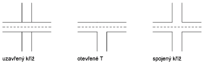

Vytvoření průsečíku uzavřeného křížení
Multičáry se mohou protínat křížově nebo ve tvaru T a křížení nebo tvary T mohou být uzavřené, otevřené nebo sloučené.
  1. Na příkazovém řádku zadejte příkaz MČEDIT.
  2. V dialogu Editační nástroje multičar zapněte volbu Uzavřené Křížení.
  3. Vyberte multičáru do popředí.
  4. Vyberte multičáru do pozadí.
    Průsečík se upraví. Můžete pokračovat ve výběru protínajících se multičar, které chcete upravit, nebo stisknutím klávesy Enter příkaz ukončit.
