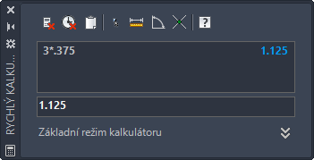

Základní ovládací prvky Rychlého kalkulátoru jsou jednoduché a snadno použitelné. Při použití Rychlého kalkulátoru v nejjednodušší podobě je možné zobrazení sbalit na nejmenší velikost (1) a potom zadávat na klávesnici čísla a operátory (2).
Přesnost Rychlého kalkulátoru je omezena na 8 až 9 desetinných míst, což by mělo být ve většině případů dostatečné.

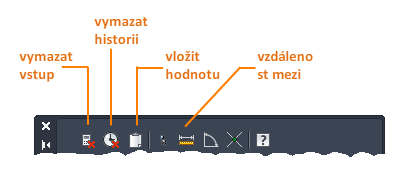

Obzvláště užitečná je funkce Vložit hodnotu, která zkopíruje aktuální výsledek v kalkulátoru do výzvy v příkazovém okně. Těmito hodnotami mohou být vypočítané hodnoty poloměru, vzdálenosti nebo odsazení.

  3. V Rychlém kalkulátoru klikněte na možnost Vložit hodnotu.

Funkce Mezilehlá vzdálenost nabízí rychlý způsob získání vzdálenosti mezi libovolnými dvěma body a automatického vložení této hodnoty do Rychlého kalkulátoru, kde je možné ihned provést s touto vzdáleností požadované matematické operace. Jakmile budete mít výsledek, můžete ho kliknutím na možnost Vložit hodnotu zkopírovat do aktuální výzvy v příkazovém okně.

  2. Klikněte do oblasti zadání Rychlého kalkulátoru napravo od hodnoty 3 a zadejte výraz *,375. Stisknutím klávesy Enter vypočtěte hodnotu.
    Zobrazí se hodnota 1,125.
