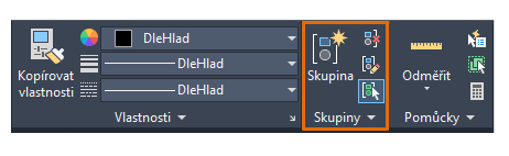

Chcete-li mít snadný přístup k ovládacím prvkům skupin na pásu karet, přejděte na kartu Výchozí a panel Skupiny.
Na tomto panelu se nachází příkazy Seskupit, Zrušit skupinu a následující příkazy:

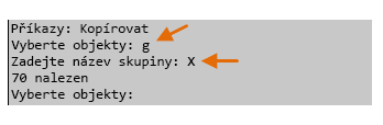

Poznámka: Při vytváření skupiny lze pomocí možnosti Název přiřadit skupině název. Pojmenování skupin je užitečné, pokud velký výkres obsahuje mnoho skupin a je potřeba zajistit správné určení skupiny. Skupinu lze určit při výzvě Vyberte objekty zadáním výrazu s nebo skupina následovaným názvem skupiny.
