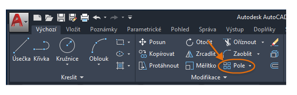

  1. Klikněte na kartu Výchozí > panel Modifikace > Obdélníkové pole.
  2. Vyberte objekty, které se v poli mají nacházet, v tomto případě obdélník, a stiskněte klávesu Enter.

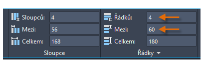

  3. Upravte hodnoty pole pomocí ovládacích prvků na kontextové kartě Pole na pásu karet.
    Výsledky je možné snadno iterativně upravit změnou hodnot možností Sloupce, Řady a změnou vzdáleností mezi řadami a sloupci.
    Poznámka: Hodnota „Mezi“ pod možností Řady je vždy měřena vzhledem k ekvivalentním umístěním položek pole, tak jako na obrázku.

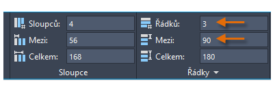

  5. Pokud máte pole stále vybráno, je možné upravit hodnoty na kontextové kartě Pole na pásu karet. V tomto případě vyberte 3 řady a hodnotu 90 jako Vzdálenost mezi prvky pod možností Řádky. Stisknutím klávesy Enter aktualizujte pole.
Zde vidíme výsledek operace Nahradit položku.
