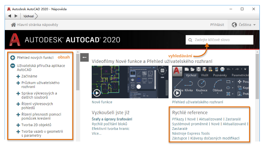

Nejprve se podívejme, jak je možné se dostat do systému nápovědy. Na rozdíl od mnoha jiných produktů je nápověda aplikace AutoCAD kontextová, to znamená, že reaguje na to, co právě děláte. Klávesu F1 je možné stisknout v následujících situacích:
Na domovské stránce nápovědy jsou tři primární oblasti:

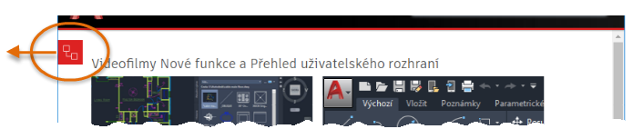

Poznámka: Pokud nevidíte levé podokno s obsahem, zkuste buď rozšířit okno nápovědy, nebo kliknout na červené tlačítko.

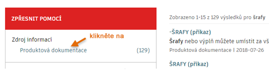

  2. Pod položkou ZPŘESNIT POMOCÍ klikněte na možnost Dokumentace produktu.
    Tato akce zredukuje zdroje informací na oblast Dokumentace produktu. Tato akce také sníží počet výsledků na 293.

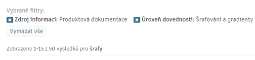

  3. Dále přejděte dolů v seznamu filtrů k možnosti Funkce produktu a klikněte na možnosti Šrafování a gradienty. Tato akce sníží počet výsledků na 73.
    Při klikání na jednotlivé filtry se tyto filtry shromažďují v pravém podokně.

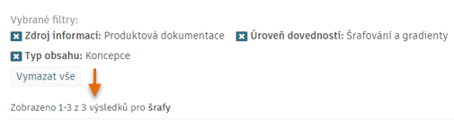

  4. Na levém podokně klikněte pod položkou Typ obsahu na možnost Koncepce.
    Pokud se podíváte do pravého podokna, uvidíte, že se počet výsledků snížil na 3 témata.
    Vybrané filtry je možné samostatně odstranit ze seznamu, případně seznam zcela smazat, pokud chcete odebrat jeden nebo více filtrů. Určení relevantních výsledků pomocí filtrů je mnohem rychlejší než procházení velkého množství témat, která neobsahují hledané informace.
  5. Zkuste odebrat jednotlivé filtry kliknutím na [x] na jejich řádku a poté je nahradit jinými filtry. Až budete hotovi s experimentováním, vraťte se ke třem zobrazeným filtrům v předchozím kroku.

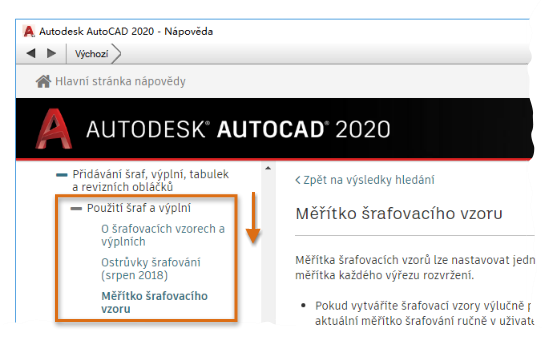

  6. Klikněte na téma Koncepce, O měřítcích šrafovacího vzoru.
  7. Nyní máme hledané téma o změně měřítka šrafování, pojďme však prozkoumat několik dalších funkcí.

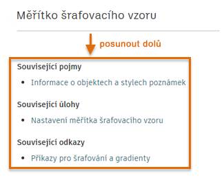

  8. V pravém podokně se posuňte do dolní části tématu. Všimněte si tří typů odkazů: Související koncepce, Související úlohy a Související reference.
    Toto jsou tři obecné typy informací: popisy koncepcí, úlohy s postupy a odkazy na související příkazy a systémové proměnné.
  9. Nyní se v levém podokně posuňte dolů v obsahu.
    Všimněte si, že položky obsahu jsou automaticky rozbaleny tak, aby zobrazovaly důležitá témata související se šrafováním a výplněmi.
    Pomocí obsahu je tedy možné zobrazit seznam témat úzce souvisejících se šrafováním a v případě potřeby přejít přímo na požadované téma.
  10. Klikněte na téma O šrafovacích vzorech a výplních a projděte téma v pravém podokně.

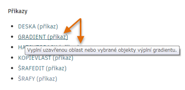

  12. V seznamu příkazů klikněte na možnost GRADIENT (příkaz).
    Pokud si nejste jisti, co tento příkaz dělá, přejeďte myší nad odkaz a přečtěte si zobrazený popisek.

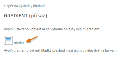

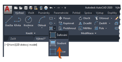

  13. Přesuňte okno Nápověda tak, aby nezakrývalo pás karet aplikace AutoCAD. Poté v tématu Gradient klikněte na odkaz Najít zobrazený níže.
    Software otevře pás karet na správné kartě a pomocí pohyblivé šipky ukáže skutečné umístění příkazu.

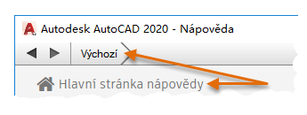

Pokud již znáte název příkazu, můžete se k němu rychle dostat z domovské obrazovky nápovědy pod položkou Rychlé reference. Pomocí následujícího postupu se k příkazu dostanete přímo.
  1. Klikněte na možnost Domů nebo Domovská stránka nápovědy v tématu Gradient.

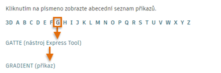

  2. V pravém podokně klikněte na odkaz Příkazy.
  3. Kliknutím na písmeno G zobrazte seznam příkazů a posuňte se dolů k odkazu na příkaz Gradient.
