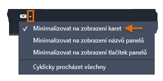

Ovládání pásu karet
Pás karet zabírá významnou oblast v okně aplikace. Místo jeho úplného vypnutí můžete přepínat mezi několika režimy zobrazení.
  1. Opakovaným kliknutím na tlačítko se šipkou nahoru přepínejte mezi několika možnými režimy zobrazení.
  2. Potom vpravo klikněte na tlačítko se šipkou dolů a vyberte možnost Minimalizovat na zobrazení karet.
  3. Klikněte na některou z karet pásu. Všimněte si, že pás karet je dočasně obnoven, dokud nespustíte požadovaný příkaz.
    Poznámka: Chcete-li obnovit úplný pás karet, znovu klikněte na šipku nahoru.

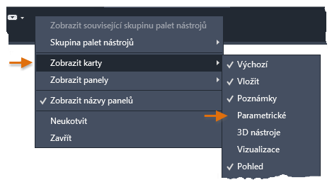

  4. Klikněte pravým tlačítkem na libovolnou kartu pásu a vyberte karty, které chcete skrýt. V tomto případě zrušte zaškrtnutí u karty Parametrické, čímž tuto kartu skryjete.
    Poznámka: Ke skrytí určitých panelů v aktuální kartě můžete použít možnost Zobrazit panely.

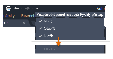

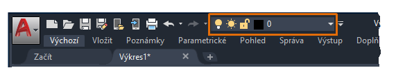

Ovládání panelu nástrojů Rychlý přístup
Když je pás karet minimalizovaný, nelze rychle přistupovat k nástrojům na panelu Hladiny. Můžete však přidat rozevírací seznam Hladina na panel nástrojů Rychlý přístup.
  1. Na panelu Rychlý přístup klikněte na tlačítko Přizpůsobit (šipka dolů) a vyberte možnost Hladina.
    Zde je výsledek.
  2. Stejným postupem můžete na panel nástrojů Rychlý přístup přidat nebo z něj odebrat i jiné předdefinované příkazy.

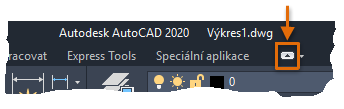

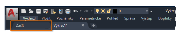

Ovládání karty Začít
Řada uživatelů kartu Začít nepoužívá a pokud chtějí, mohou ji vypnout.

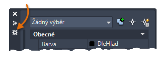

Ukotvení často používaných palet
Dvě nejčastěji používané palety jsou palety Vlastnosti a Správce vlastností hladiny. Ukotvení těchto dvou palet spolu s volbou Schovávat je kompromis, kdy ztrátu dvou řezů v kreslicí ploše výměníte za okamžitý přístup k oběma paletám pouhým přesunutím kurzoru.
  1. Otevřete paletu Vlastnosti.
  2. V záhlaví klikněte na tlačítko Vlastnosti, jak je znázorněno níže.
  3. Vyberte označené možnosti:
    Přesunutí kurzoru nad nebo mimo tuto paletu umožňuje rychlý dočasný přístup podle potřeby.
  4. Tento postup opakujte u palety Správce vlastností hladiny, kterou ukotvěte na pravé straně okna aplikace.
    Všimněte si, že u zobrazené palety můžete měnit její šířku.

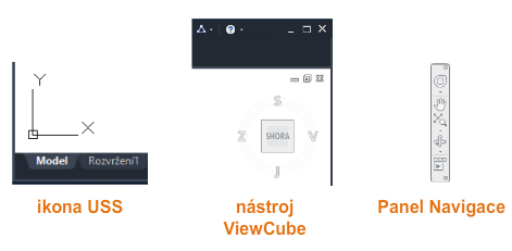

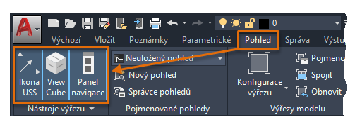

Skrytí ikony USS, nástroje ViewCube a panelu navigace
Uživatelský souřadnicový systém je užitečný v některých 2D výkresech a nezbytný pro 3D modelování. V případě, že USS využíváte jen zřídka, můžete ho snadno skrýt. Totéž platí pro ovládací prvek ViewCube a navigační panel.

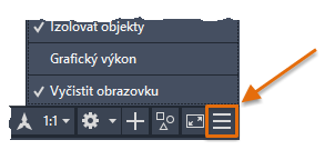

Ovládání stavového řádku
Stavový řádek obsahuje nejčastěji používaná nastavení a ovládací prvky. Vypnutí ovládacích prvků, které nepotřebujete, je velmi jednoduché.
  1. Klikněte na ikonu Přizpůsobení na pravém konci stavového řádku.
  2. V seznamu zrušte zaškrtnutí všech položek, které používáte pouze občas.
