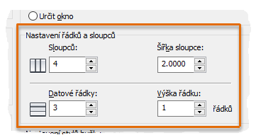

  1. Zadejte na příkazovém řádku příkaz TABULKA.
  2. V dialogu Vložit tabulku zadejte 4 sloupce a 3 řádky dat. Určete umístění tabulky.

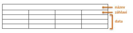

    Ve výchozím nastavení existují tři styly buněk, které se zobrazují, když použijete standardní styl tabulky:

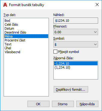

  3. Stejným způsobem kliknutím a přetažením vyberte tři buňky pod cenou a jednotkami. Klikněte pravým tlačítkem, vyberte možnost Formát dat a potom vyberte možnost Měna.
  4. Proveďte stejný postup u datových buněk pod záhlavími Množství a Cena. U buněk pod položkou Množství vyberte možnost Celé číslo a u buněk pod položku Cena vyberte znovu možnost Měna.

    Pokud jste přiřadili formát dat jako měnu, symbol Kč se zobrazí automaticky. Položky 0,00 Kč jsou nutné jako zástupné symboly pro formát. Jestliže hodnoty ve sloupcích měny nezobrazují symbol Kč, klikněte pravým tlačítkem a potom pro změnu formátu dat buňky na měnu vyberte možnost Formát dat.

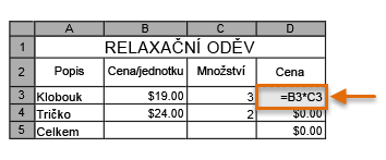

  6. V první buňce pod položkou Cena (D3) zadejte =B3*C3. Buňky se automaticky vynásobí.
  7. Podobně do buňky D4 zadejte =B4*C4.
  8. Dále do buňky D5 zadejte =SUMA(D3:D4).
    Dvojtečka mezi D3 a D4 označuje rozsah buněk mezi D3 a D4 včetně těchto buněk.
